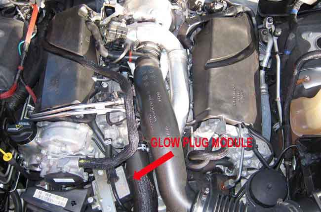

oggi fatto prova se candelette si riscaldavano,,,,,,nooooooooooooooooooo,,,,,,,,quindi e il modulo,,,,,,,,,,sapete se tante volte ha un fusibile il modulo,,,e controllate le candelette sostituite ,,,tutte buone,,, che meccanici che abbiamo,????mi volevono solare le tre candelette,,,ma io l'ho fregati le ho comprato su ebay e poi fatto cambiare da un amico,,,dove posso comprare modulo candelette o centralina candelette secondo voi e la stessa cosa?

non riesco a trovarla la centralina delle candelette,,,qualcuno sa dove sta,?????? e se ci sono dei fusibili che la proteggono,,,,parlo del modulo preriscaldamento o centralina candelette,,qualcuno ne ha una da vendere anche usata

ottimo Andrea come sempre,,,,,,poco fa sono stato da ricambi ferente,,,,qui a Roma e ricambi mercedes paralelo,,,,,,comprata beru originale ultima versione 168,euri,,,,,,perche ne hanno modificate diverse perche si bruciano,,,,,,speriamo bene,,,,per montarla sono tre bulloncini che la reggono come da foto drupi,,,,il fusibile e buono ,,quindi penso che non ci dovrebbero essere problemi,,,,,,,,,,,,speriamo!!!!!!

hihihihih,,,non ridete,,,,,candelette sempre morte,,,,,,cambiato centralina ,,,,candelette provate alla vecchia maniera cio staccare un filo ed attaccare una candeletta funzionante,,,,no riscal niente,,,allora domanda e riflessione,,avra anche un rele,,,,,,avra anche un sensore che se non scende temperatura molto bassa ,,le candelette non entrano in funzione,,,,se qualcuno sa dirmi qualcosa,,mi faccia sapere,,,specialmente tu Andrea che sei il tecnico della situazione
