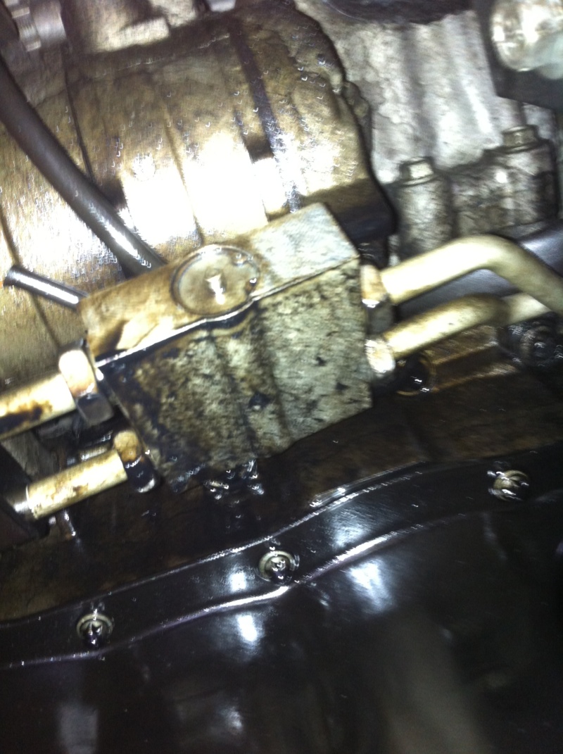

Ciao a tutti, ho un problemaccio... Stamane rimuovendo la paratia sottomotore notavo un bel po di olio all interno della paratia, pensavo fosse la solita perdita dell aspirazione del turbo, ma invece è tutto asciuttissimo, ho notato peró , dopo una bella pulizia, che l olio esce lateralmente da un bullone che tiene imsieme il monoblocco motore e il sopra coppa dell olio, quindi non perde dalla coppa, ma dalla parte sopra alla coppa dell olio, dove poi è attaccato al monoblocco del motore, spero e credo sia solo la guarnizione che sia andata a farsi benedire, a voi è mai successa una cosa simile? Giusto per avere un idea di cosa possa essere . Grazie, Malco

mai sentito se sei sicuro da li allora o non tiene la guarnizione o è stretto poco bullone

I bulloni li ho controllati, sono serrati bene.... Ho fatto delle foto, ma non so come postarle qua Sad

Esatto perde proprio dal basamento, non perde a litri, lasciandola senza paratia e con un cartone sotto ho trovato 3 gocce d olio della dimensione di 1 euro , tanto x capirci, perchè cola sulla coppa e si " sparpaglia" ... Domani vado a farla vedere e vediamo che mi dicono

Manda mi le foto e vediamo cosa e come fare. Wink

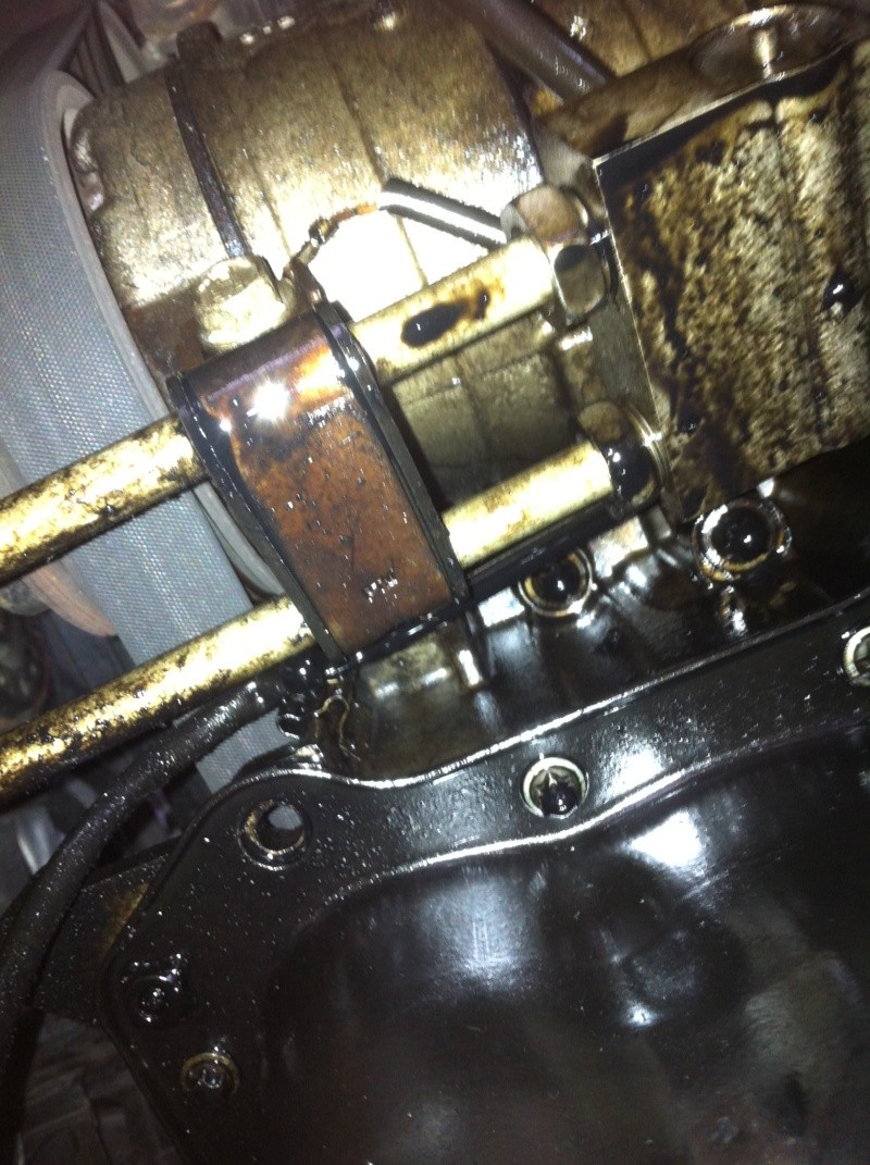

Ecco le foto.
Non mi sembra che perde da la dove hai segnalato.
Sarebbe da ripulire tutto per bene con idro pulitrice e sgrassante. E poi accendere motore e controllare da dove comincia sudare.

Ciao Drupi, sono stra sicuro che perde dai bulloni che ti ho segnato, l avevo pulito bene, messa in moto ho visto che trasudava proprio da quei bulloni, purtroppo andando in giro me lo spara da tutte le parti e si imbratta tutto, perchè al di sopra è tutto asciutto Sad , pomeriggio vado dal meccanico e la faccio vedere , poi vi dico il danno.. Grazie mille per tutto Wink

Se perde da bulloni sono cassi ammari. Da la non dovrebbe perdere mai.Spero di sbagliarmi. Nemmeno non voglio dire di cosa sto pensando. Aspetto a sentire cosa ti dice meccanico.

Ciao Drupi, allora il
Meccanico mi ha detto che perde dal basamento, bisogna sostituire la guarnizione tra blocco motore e sovracoppa, e già che smonta anche quella della coppa, x fortuna mi recupera l olio perchè ho fatto il tagliando 2000km fa, 150/200 euro di spesa :/
