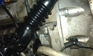

ciao da qualche giorno ho una perdita di olio consistente dal motore , dal meccanico ho fatto pulire la parte, la perdita è sotto il motorino di avviamento sulla  parte destra ma nn si vede il punto preciso  , ho qualche foto .dopo la pulizia

Può essere lo scambiatore olio bisogna smontare mezzo motore , spero per te che non sia quello , scusa ma le foto non si vedono

Ho messo in evidenza una foto. Ma è troppo piccola e non si capisce nulla.

bene sono riuscito a inserire le foto complete  Very Happy , secondo voi perde dallo scambiatore dell'olio ?

Potrebbe essere scambiatore.

Ho avuto la conferma è lo scambiatore , il preventivo dei pezzi è di 475,00 euro ,dicono che lo scambiatore è stato  modificato  e rinforzato, mi consigliano di sostituire anche il motorino gruppo farfalle che potrebbe dare problemi , una serie consistente di guarnizioni e quelle modificate di collegamento aria turbina , la mano d'opera è di 425,00  euro , il tutto per  900,00 .  Mi sembra una spesa altissima per dei difetti conclamati del motore mercedes .

Ed infatti lo e'....pero'non sei il primo e probabilmente non sarai l ultimo

Colpito anche io dallo stesso problema. Ho acquistato tutto il kit di guarnizioni +filtro gasolio per 220€ . Il motorino M55 delle farfalle no perché sostituto5mesi fa. Adesso devo fare il lavoro. P.s.:nel kit ci sono anche le nuove viti che mi hanno detto essere di rame ma secondo me sono in acciaio ramato.

Quando ti vendono pezzo dicono che è modificato, secondo me è per tutte il problema,in mercedes sanno che esiste il problema ma nessun richiamo i motori più colpiti della mercedes sono i 280cdi e 320cdi quest'ultimo è il nostro

Il pezzo non può essere soggetto al richiamo visto che stato progettato cosi. Si.... visto che si tratta di motore Mercedes si aspetta un po' di più qualità. Ma alla fine è un pezzo che può rompersi. Visto che si tratta di gomma. E visto che problema tocca a maggior parte macchine con più di 100.000km. Devo dire che non è un vero problema di qualità ma costruzione.

Falso allarme hanno trovato una guarnizione che perdeva
