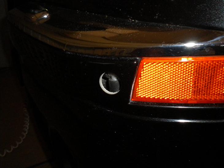

Sapete bene cosa vuole dire parcheggiare nostra macchina non avendo sensori di parcheggio anteriori. Nuove versioni non hanno problemi perche sono già equipaggiate ma MY2006 no. Io ho comprato questi sensori.
http://cgi.ebay.it/ws/eBayISAPI.dll?ViewItem&item=160469069203
Prima pensavo che per forza mi tocca smontare paraurti ma basta soltanto togliere clips che tengono parte alta per passare cavi. Montaggio e molto facile, l'unico problema che incontrato era di trovare posto per passare cavo di trasmissione tra centralina e display. Lo trovato ma se avete mani grosse meglio trovare altro più adatto a voi. Il posto dove fatto passare cavo si trova vicino tubazioni di climatizzazione da parte di guidatore, si vede nella foto. Nel vanno motore lo trovate in profondità sulla parte destra. Questo passaggio ospita una corda, basta togliere guarnizione e far passare cavo del display e rimettere guarnizione. A dire sembra facile ma prendete con sé un secchio di pazienza. Very Happy
Io il display messo nel porta oggetti sotto comandi de climatizzatore. Funziona alla meraviglia. Consiglio vivamente a tutti che non hanno questo dispositivo. Se avete altre domande, sarò lieto di rispondervi.

Drupi, che dire...lavoro da applausi!
Ottima guida davvero. I sensori, come li attivi?

Sono collegati con luci di posizione per essere sempre attivi. Il cicalino si spegne da dietro il display del dispositivo.

Funzionano meglio di questi originali perche fanno visualizzare distanza dal'ostacolo.

Oggi ho cominciato i lavori ma poi si è messo a piovere, comunque ho fatto passare i cavi lato passeggero dove passa la grossa matassa di cavi che arriva dalla scatola fusibili. Adesso ho le plastiche sotto il cruscotto e il cassettino portaoggetti smontati, mi manca solo di far passare il cavo che arriva fino a dove volgio mettere l'interruttore, tu Drupi dove lo hai messo l'interruttore?

Le mie si accendono insieme con luci di posizione. L'unico interruttore che uso è per spegnere cicalino.

finiti di montare, io ho messo un interruttorino sotto il volante praticamente invisibile perchè neio miei non si può disattivare il cicalino e quindi suonerebbero sempre anche in coda e tra l'altro anche anche un volume molto alto, mi sa che coprirò con qualcosa i fori in modo da abbassarlo un po'.
Ecco le foto di dove ho messo il display.

oggi ho messo i sensori ANZI drupi mi ha messo i sensori

sono collegati con le luci di posizione e ho eliminato il bip
li ho poputi provare poco ma per quello che ho potuto provare vanno benissimo

ho fatto fare la vernice computerizzata.
1 bomboletta di vernice piu' una bomboletta di lucido 22.00 euro
tutto il kit sensori drupi lo ha trovato a meno di 20.00 euro
totale 40.00 euro e ho 2 bombolette di colore che possono sempre venire utili. Very Happy
