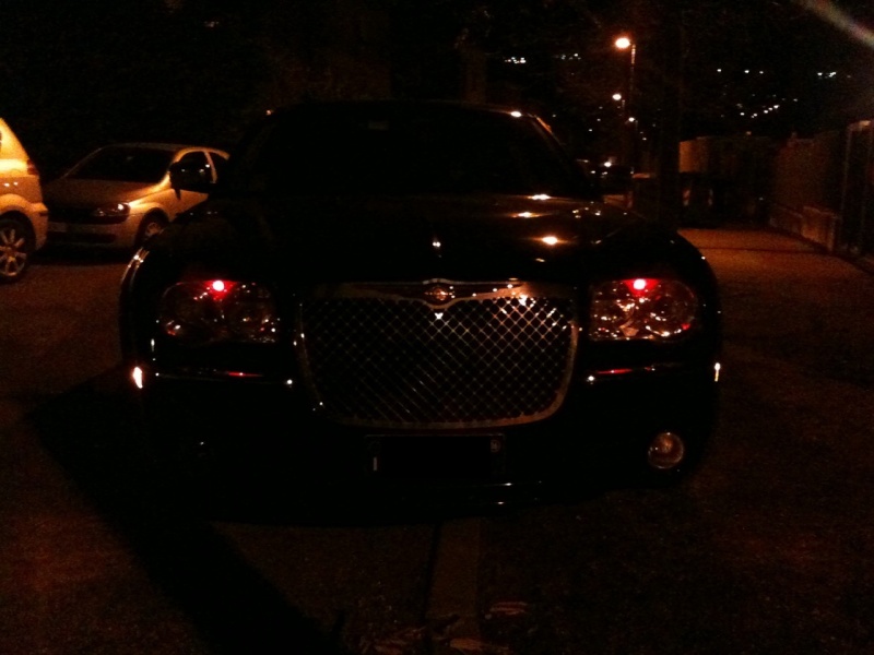

Lampade arrivate e montante..
sia posizioni a led sia D1s per anabbagliante

non puoi girare con le luci di posizione rosse!

pippo ha scritto:non puoi girare con le luci di posizione rosse!
mmm lo sospettavo... ma allora nenache azzurre o di qualsiasi altro colore che non sia giallo??
Re: Xeno: non si accende più! [RISOLTO]
solo del colore originale. già montando luci led (anche se bianche) potrebbero farti delle storie. io però ho le luci di posizione a led e non ho mai avuto problemi

Luce può essere giallastra, azzurrina(come xenon), bianca. Secondo codice stradale macchina non può usare anteriormente luce rossa e da nessuna parte luce blu. Questo tipo di colorazione è riservata per macchine di organi pubblici, tipo Polizia, carabinieri ecc.

io fino a che non arrivano anelli e metto anche le posizioni led bianchi, giro con le posizioni blu
certo che rossi erano fichissimi.... però torppo rischioso..mi accontenterò del blu...
